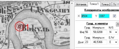

Спасибо за полезное видео!
Несколько раз попробовал сделать то же самое, но такая же точность не получилась. Версия ОЗИ: 3.95.5g.
Выбрал те же 5 точек, систему координат Mercator, WGS 84.
Интересно знать: что я сделал не так \ не сделал? :?: :shifty:
Комментарий к файлу: В правильной ли форме я вводил координаты?
Комментарий к файлу: Вот что получилось.
Я в видео показывал как сделать привязочную "химеру" с помощью современных координат, и устаревшей проекции bonne :shifty:
Если действительно хочется точности, то о правильной привязке этих карт можно прочитать здесь http://www.etomesto.ru/shubert/privyazka.php
О том как в дальнейшем редактировать эту карту, дабы минимизировать отклонения, написано тут http://www.etomesto.ru/shubert/gm.php
